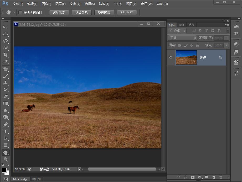

见下面照片。
有时我们在拍摄照片时总是避免不了有一些不想要的元素,在PS中有许多手段可以进行处理,现在用【内容识别填充工具】可以非常方便的进行处理。
在这张照片中,我们像只保留中间的一匹马。

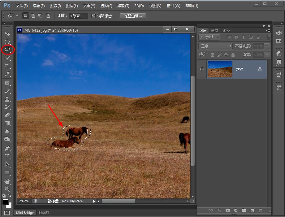

下面我们用套索工具(用什么工具都行,只要用你感觉可以方便的把不要的元素选择出来就行)将不想要的内容选择起来。

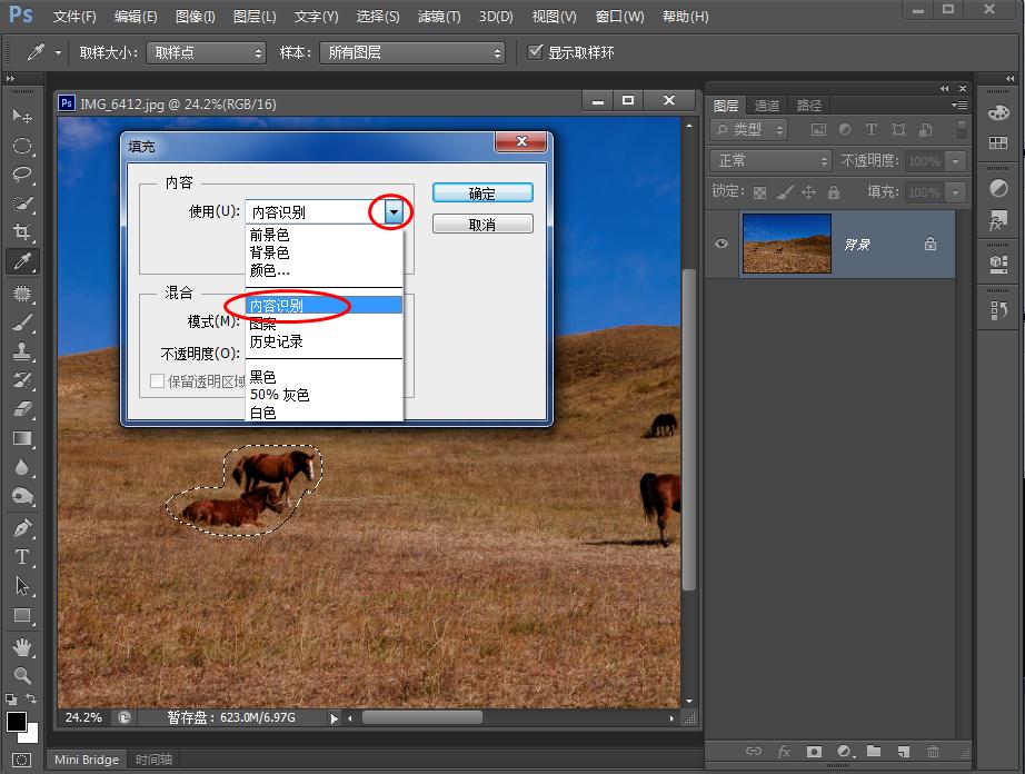

然后点击编辑-填充,打开填充对话框。
在填充对话框中点击使用右边的小三角打开选择对话框,选择-内容识别。点击确定
我们看到,在选择范围内的马没有了,而是用周围的景物进行了填充。如果你仔细的找找,可以找到它是使用哪一块的图像进行填充的,而且填充的是使用好几块的景物进行填充的(是软件智能填充的效果),看起来软件还真是聪明,填充的如此完美!

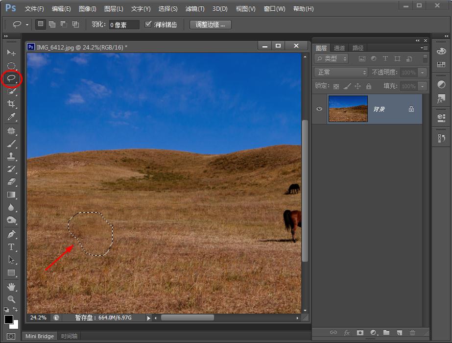

比如这张图,虽说填充的比较完美,但仔细看还是有填充的痕迹(箭头所指)。
那么我们可以再一次将不理想的部分选择出来,在进行一次填充。

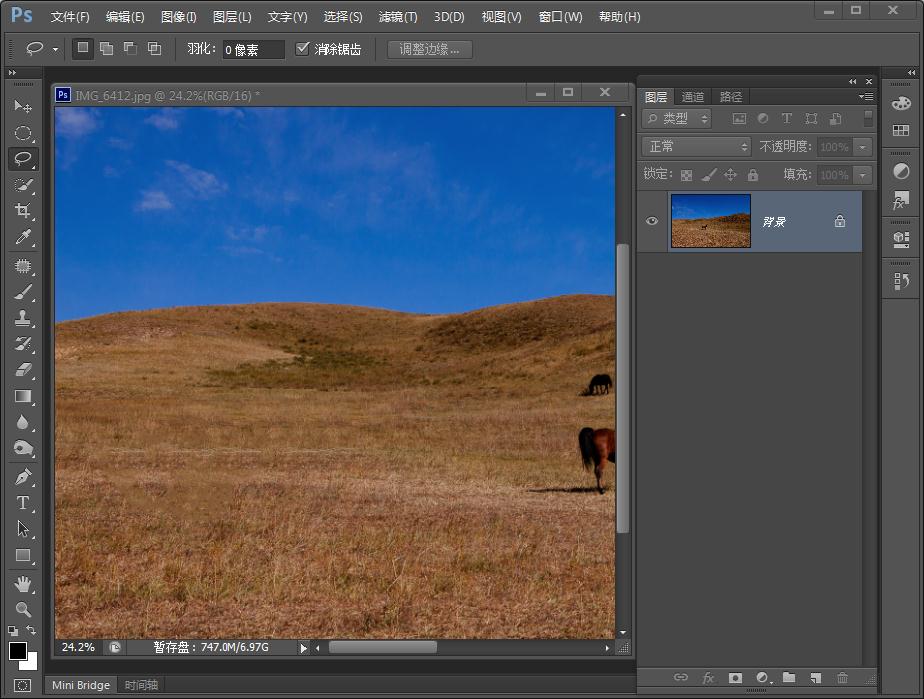

经过几次选择-填充,达到比较完美的效果。

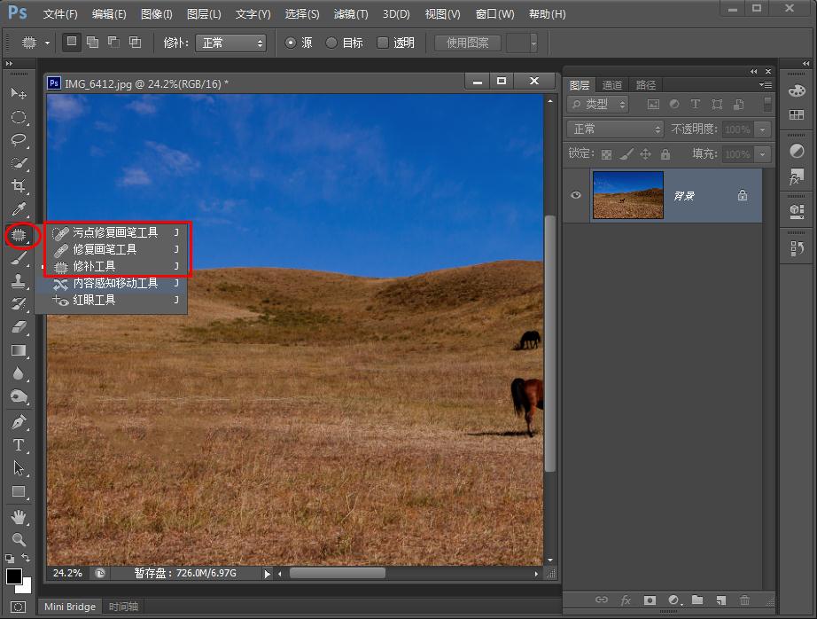

对于实在无法达到满意效果的部分也可以使用其他工具进行修补,比如 修补工具、修复画笔等
