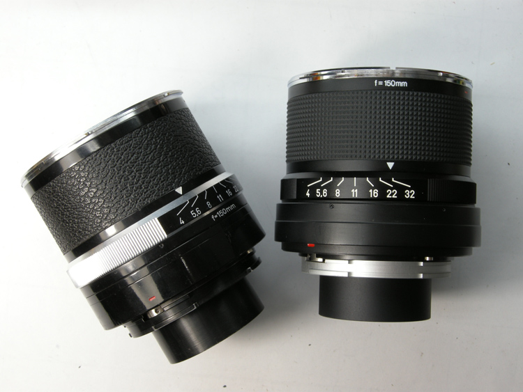

SL66E的前者是SL66只是没有测光和TTL闪光補偿,所有SL66的镜头不管有否HFT都适用于SL66E,分别在于镜头本身的光圈调节环有没有加上外环扣动SL66E的测光装置,如果没有这个外环SL66E的测光便不随光圈而动作。
阿麦兄,SL66E/SL66SE已经在1992年基本上停产,要找到好的机器实不容易,早期的镜头大部份没用HFT,当年推出SL66E时很多旧款SL66的镜头用在SL66E上没有测光,故厂方当时有为旧镜头增加外环的服务,因此很多没有HFT的旧镜头也有E的外环,请你参考一下图片,右边是后期的SL66E/SL66SE镜头。

阿麦兄,HFT与非HFT分别只是多层镀膜与单层镀膜,图像的质量基本上没很大分别,不过没有HFT的镜头较易弦光,使用上多加留意,如果喜欢拍黑白没有HFT的镜头更为优越,早年香港有人会車制外环的服务但现在不知道了。
