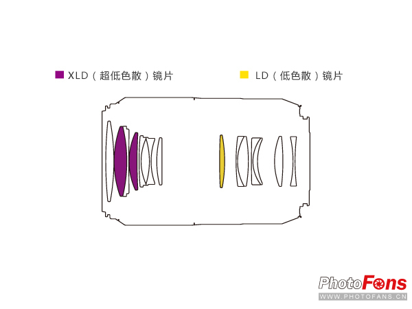

比如上代镜头全部由常规的光学镜片构成,新镜头不但进行了重新设计,而且还加入了2枚低色散性能接近于萤石的XLD镜片和1枚LD镜片,使它的成像品质更为出色。

腾龙90mm微距VC版 镜头结构

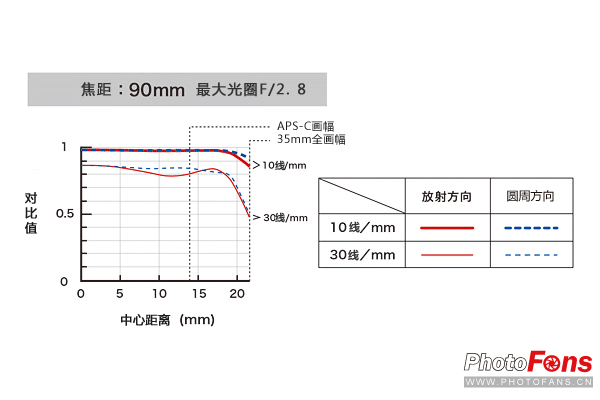

腾龙90mm微距VC版 MTF图表
以上就是这枚镜头的镜片结构以及MTF图表。

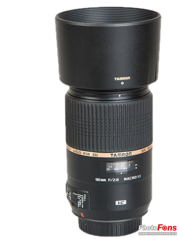

外观:相比过去大变化
首先让我们来看看这枚镜头的外观部分,这枚镜头的整体设计风格与腾龙这两年的SP系列新品相似,镜头由于采用了内对焦设计所以相对尺寸较大,不过体积恒定方便各种滤镜和配件的使用,镜头对焦环饰皮也采用了全新的样式。
我们可以看到这枚镜头的主体外观相较上一代产品有了很大的变化,与新款标准变焦镜头24-70/2.8有着很高的相似度。

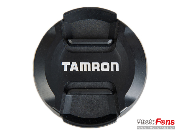

腾龙90mm微距VC版镜头盖
镜头前盖依旧保持了内捏式设计,可以保证安装遮光罩的情况下很好的安装和取下。

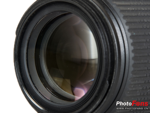

腾龙90mm微距VC版镜头前组
由于是内对焦镜头,所以镜头前部的镜片也是全固定的,非常便于使用滤镜,同时也能保证一定的防护性,前组滤镜口径为58mm。

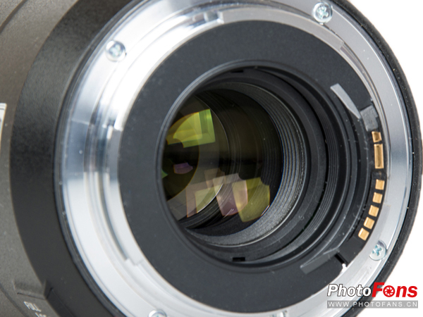

腾龙90mm微距VC版镜头后组
笔者手中的这枚镜头为佳能卡口,我们可以看到镜片距离卡口还有相当的距离,无需担心擦伤。

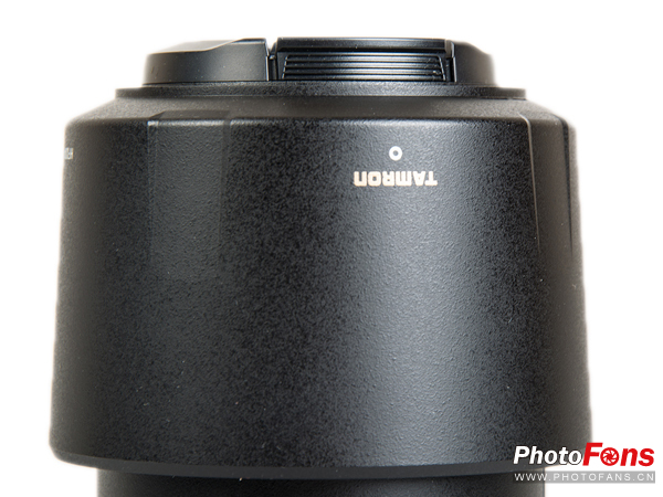

腾龙90mm微距VC版遮光罩
镜头的遮光罩是标准的碗状,为了保证最近对焦距离所以尺寸距离极限还有相当的距离,不过已经可以保证很好的遮光以及防护性能。

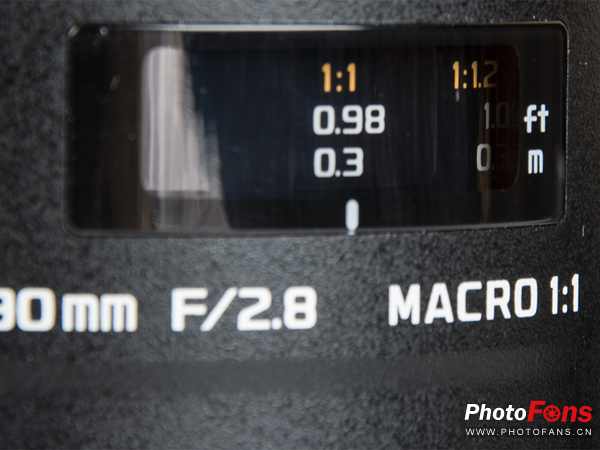

腾龙90mm微距VC版对焦距离窗
全新的超声波马达配合内对焦系统带来了出色的对焦速度,距离窗的加入也是高端镜头的标志。

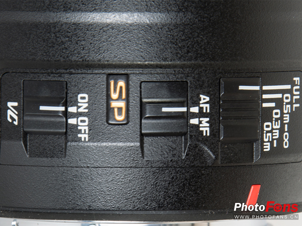

腾龙90mm微距VC版开关部分
镜头带有3档开关,分别为自动对焦开关,自动对焦距离,防抖开关

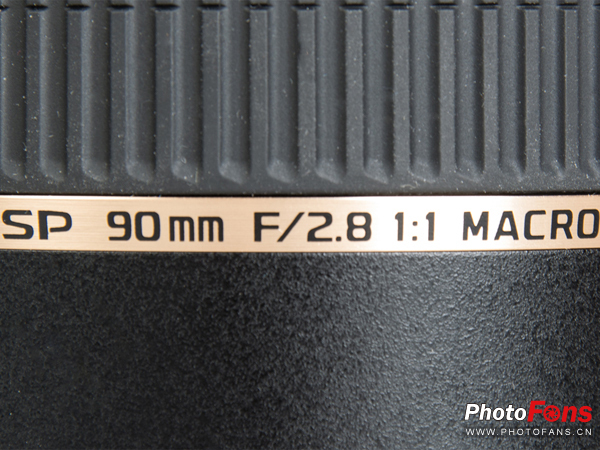

腾龙90mm微距VC版名称环
镜头在对焦环下方写明了镜头的具体型号

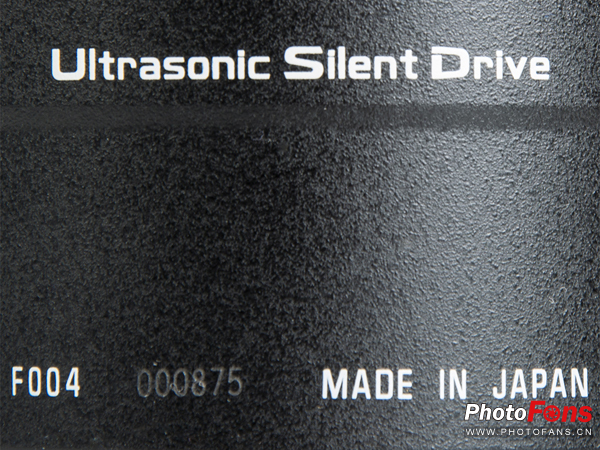

腾龙90mm微距VC版后部字样
镜头后部写上了镜头的腾龙型号,产品编号,产地(日本)以及带有超声波马达。

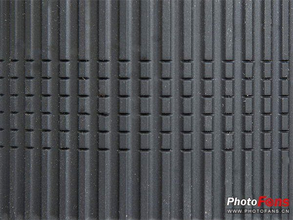

腾龙90mm微距VC版对焦环
全新的饰皮设计,整体非常宽大,带来了非常好的持握手感以及外观效果。

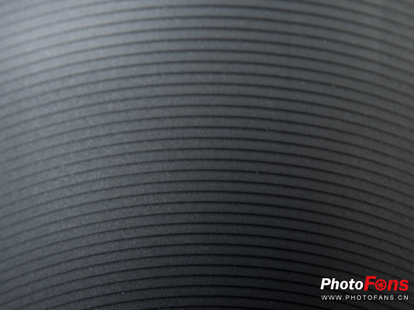

腾龙90mm微距VC版遮光罩螺纹
镜头遮光罩内部采用了螺纹式设计,以上就是这枚镜头的一些细节设计,希望对您有所帮助。

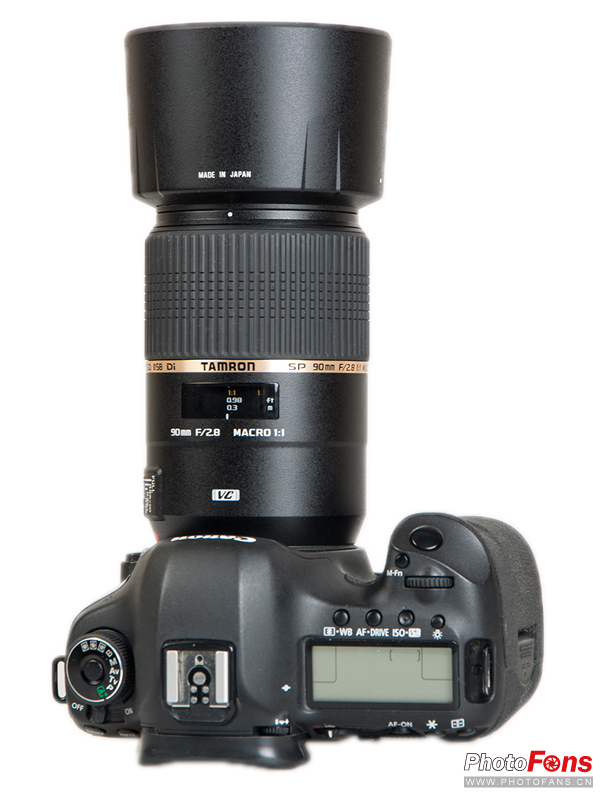

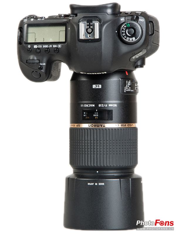

上机:体积其实很适中

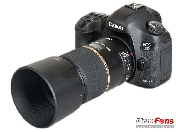

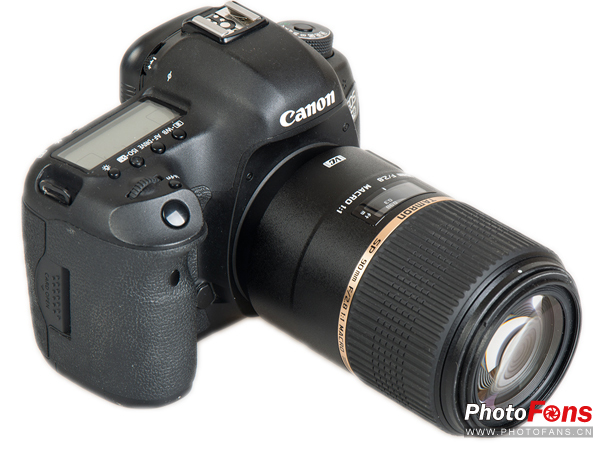

然后我们来看看这枚镜头安装在相机上的效果,笔者选取了目前大热的全画幅相机佳能5D Mark III,就请大家看图为快:
腾龙90mm微距VC版与佳能5D Mark III合体照
我们可以看到这枚镜头安装在佳能5D Mark III上显得略瘦,但是整体还是非常匀称的,这枚镜头的体积比较适合与准专业相机搭配,当然了即使是搭配650D也不会出现太过明显的头重脚轻现象。

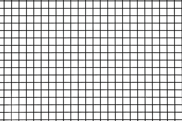

畸变:表现自然很优秀
现在我们来看看畸变表现,由于这是一只中长焦镜头,而且是一只定焦镜头,所以说这枚镜头的畸变从理论上来说是非常非常优秀的,让我们赶紧来看图为快:
腾龙90mm微距VC版畸变表现
从以上这张图我们可以看到,腾龙这枚全新的90mm微距几乎可以说没有畸变,考虑到微距拍摄往往要使用APS-C画幅的相机,畸变会变得更加微小,这种情况也非常符合笔者之前的预期,相信这样的结果您是很满意的。

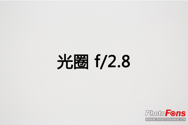

腾龙90mm微距VC版分辨率暗角表现
从以上这段动画来看,腾龙这枚全新的90mm微距镜头只有在最大光圈下有微弱的暗角,对于追求近摄能力使用APS-C画幅相机的朋友来说,暗角可以说是0,所以说完全不需要考虑。

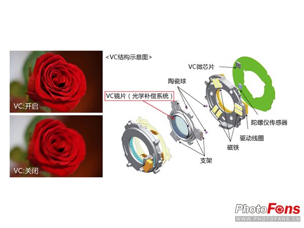

然后我们来测试一下防抖效果,腾龙的VC防抖技术也已经出现一段时间了,思路也是与目前佳能这种大厂一样,使用独立的镜头组+陀螺仪进行震动的检测和补偿。
腾龙90mm微距VC版防抖系统说明

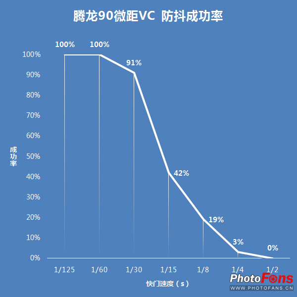

需要说明的是防抖效果的测试会带有一定的主观性,方法也是非常简单,笔者选择一个固定的快门速度一次性拍摄100张照片,然后来检查有几张照片具备可用性,下面就是笔者总结的结果:
腾龙90mm微距VC版防抖成功率图表
