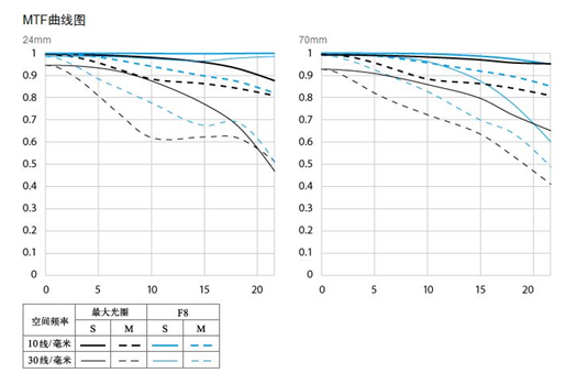

恒定F2.8光圈镜头在佳能镜头群中一直占有相当重要的地位,同时该镜头群也受到广大C粉的热捧,并给其冠上了一个相当好听的名字——大三元。诚然,从EF 28-70 F2.8时代,其出色的画质就已深入人心。时过境迁,如今的EF24-70mm F2.8L II镜头可以说在参数和结构上完全是超越以往的历代镜皇。
新24-70的镜头结构为13组18片镜片结构,其中包括1片超级UD镜片、2片UD镜片,此外还加入了1枚,目前应用在为数不多几款镜头上的研磨非球面镜片。除此以外,该镜头还具备2枚非球面镜。
新EF24-70mm F2.8L II镜头在用料方面可以说十分厚道,UD镜片的加入可以有效抑制边缘色差的产生,而非球面镜的应用则可以有效提升边缘形变等问题。而作为一款旗舰级标变镜头,新EF 24-70mm F2.8L II还采用了近两年佳能顶级镜头普遍都会采用的防污氟镀膜技术,如此一来,我们完全不用担心前组镜片沾染灰尘等问题了。

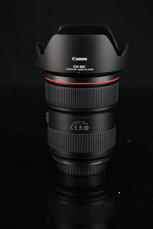

前面提到,佳能EF 24-70mm F2.8L II镜头采用了更大镜头滤镜口径,那么在体型和外观上又会给我们带来怎样的惊喜呢?接下来,马上让我们先熟悉一下该镜头的外观设计。

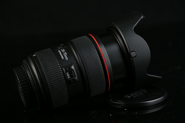

  • 整体外观:口径不小 体型不大
作为佳能大三元的新成员,24-70/2.8L II的滤镜尺寸由一代的77mm改为了82mm,镜身长度也比一代镜头缩短了一些,拿到手里时明显感觉重量也比老一代EF 24-70mm  F2.8L轻了不少。接下来,让我们来看看具体外观。

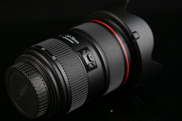

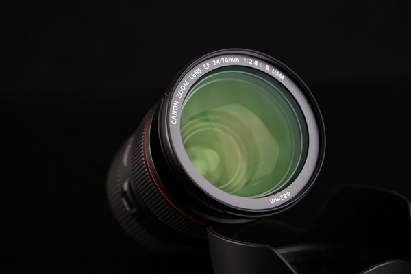

佳能EF 24-70mm F2.8L II镜头正面
镜头外观结构设计上,新镜头和老镜头没有太大的差别,需要注意的是新镜头增加了一个镜头防滑锁扣设计。使用变焦镜头的玩家清楚,当变焦镜头使用一段时间之后,镜筒十分容易滑脱出来,这一问题在佳能顶级镜头里倒不十分常见,不过佳能既然在此次新24-70镜头的设计里增加的这一设计,小编倒是觉得这是一个人性化的设计改进。
佳能EF 24-70mm F2.8L II镜头防滑锁扣设计
细心的玩家一定已经发现,在这一代的佳能EF24-70mm F2.8L II镜头上有一个突出的变化,就是遮光罩由原来的又大又深的莲花罩,变为一种小型的莲花形遮光罩了。并且遮光罩也由原来扣在镜身上,而转移到了拧扣于浮动的镜筒上了。这样的设计固然可以看作是为了美观而做出的调整,不过对于像小编一样喜欢老一代遮光罩霸气、粗壮外观的玩家来说,新镜头的遮光罩略显得有些简约、低调了。

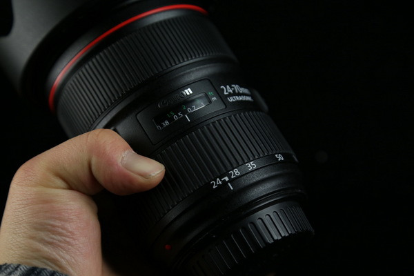

  • 细节:变焦对焦环增大 握持手感提升
看过了镜头的整体外观,接下来让我们再来看一下,新24-70在哪些细节设计上带给我们惊喜,以及使用手感上的改进呢?
变焦环橡胶握柄区域增宽
手动调焦环也采用了宽大的设计风格
新24-70镜头细节设计上给人们的感动,首先是来自变焦环和调焦环橡胶宽度的变化。新镜头的采用了宽大的变焦和调焦环设计,给我们带来了极佳的握持手感。

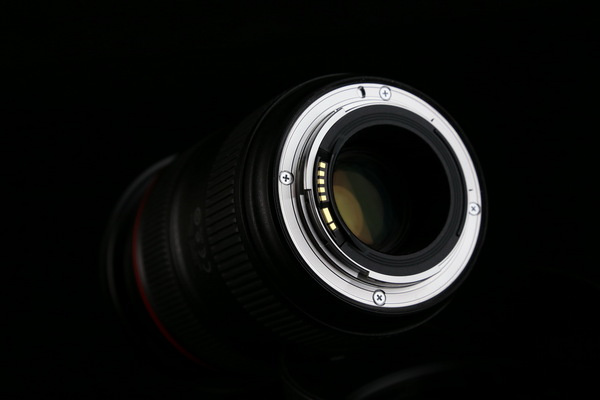

金属卡口设计并设计有防尘防水滴密封橡胶圈
佳能EF 24-70mm F2.8L II镜头82m口径镜头配以萤绿色的镀膜

EF 24-70mm F 2.8L II镜头采用防尘防水滴密封圈设计
看到这里,我们基本上对于佳能EF24-70mm F2.8LII镜头的整体外观设计有了全面的了解,这枚具有82mm口径的镜头,采用相对简约、紧凑的设计风格。从而令该镜头的体型保持在88.5mm直径x113mm长的水平,而重量则仅为805克,较之前一代老24-70的950克重量来说,新镜头成功瘦身145克。

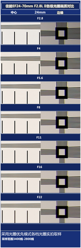

  • 镜头素质考验一 24mm端分辨率及畸变
看过了这支镜头的整体外观,接下来让我们来对这支镜头的成像表现进行一系列的详细测试吧。首先,让我们对其24mm广角端的综合成像表现进行考验。
24mm中心分辨率对比边缘分辨率实测表现
  • 镜头畸变测试
24mm广角端畸变实拍测试
从本组测试来看,这支新24-70镜头的24mm端表现出来的解析力还是令人比较满意的。最大光圈状态下,该镜头配合EOS 5D MARK III可以给我们带来接近3200线的高分辨率表现。而光圈收缩到F4-F8阶段,其分辨率变得更加出色,F8光圈下甚至可以达到接近3400线的解析力水平。从F11开始分辨率表现开始出现明显锐度衰减现象,由此我们可以看出这支镜头自家光圈应为F2.8-F11。
      而镜头畸变表现上,佳能新24-70的24mm端和其他大广角变焦镜头一样,同样具有较为明显的桶形畸变迹象。不过,不得不说新24-70在通过3枚非球面镜的补偿之后,其球面像差表现已经要比同类镜头轻微不少了,而且轻微的畸变效果也可以为我们照片带来一些意想不到的效果。

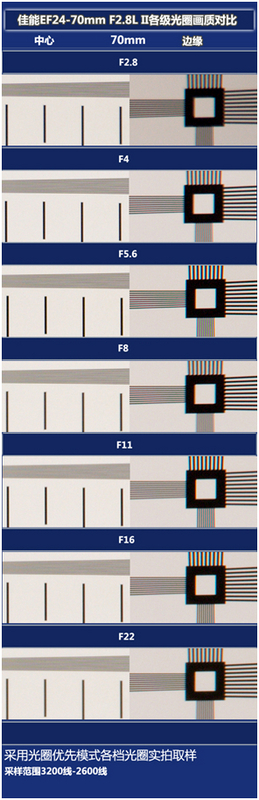

•镜头素质考验二 70mm端分辨率及畸变
看过了24mm端的分辨率表现之后,接下来让我们测试一下70mm端的综合成像表现吧。

70mm端的分辨率表现较之广角端而言的确有所衰减。不过和广角端一样,长焦端最佳成像光圈范围同样是F4-F8这一阶段,分辨率普遍可以超过3100线,而令小编感觉有些意外的是F2.8光圈全开时,该镜头依然可以为我们带来接近3000线的解析力。镜头畸变方面的表现,我们则通过样片不难看出,该镜头长焦端并不会表现出明显的枕型畸变痕迹。

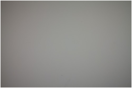

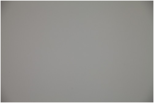

  • 镜头素质考验三 24mm/70mm暗角测试

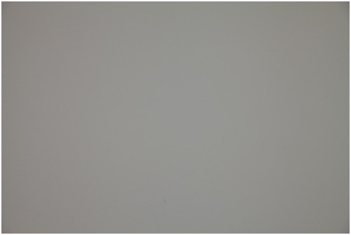

看过了镜头分辨率和畸变控制方面的测试,接下来再让我们关心一下这支镜头在边角失光方面的控制力。
24mm端 F2.8
24mm端 F4
24mm端 F5.6
24mm端 F8
70mm端 F2.8
70mm端 F4
70mm端 F5.6
 70mm端 F8
整体看来,这支镜头在广角端时会出现比较明显的边角失光问题,特别是在光圈全开的情况下会变得更加明显,不过随着光圈收缩到F4开始,这一问题会得到极大的改善,光圈收缩到F5.6以后,边缘失光问题几乎完全可以忽略不计。
