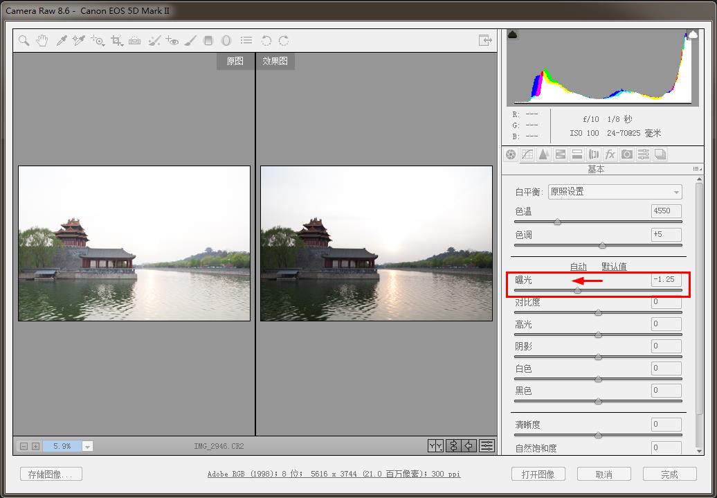

首先调整曝光。调整的手段、方法可根据自己的理解与使用熟练程度任意选择。
调整色温色调,使之基本符合夜晚的效果。

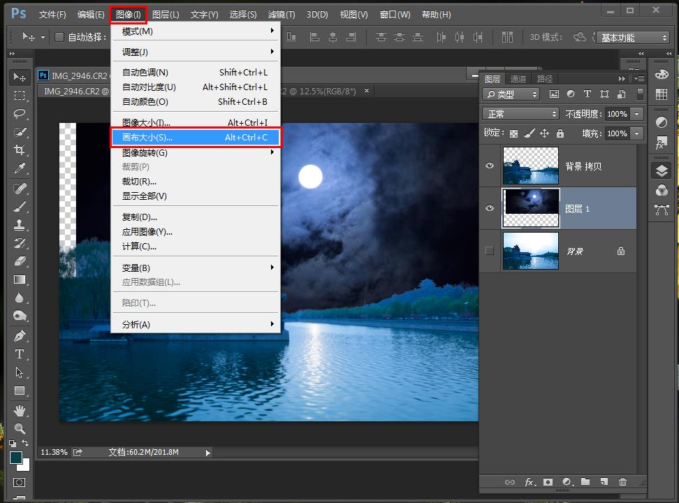

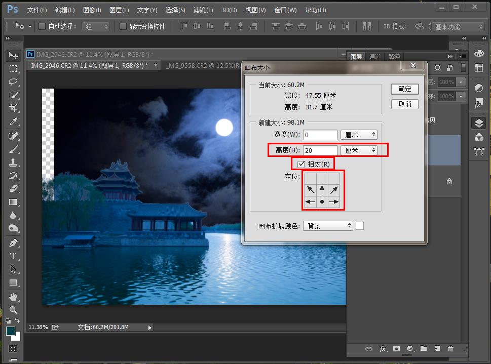

为了增加天空部分,我们将画布进行扩大
根据自己的需要进行设置

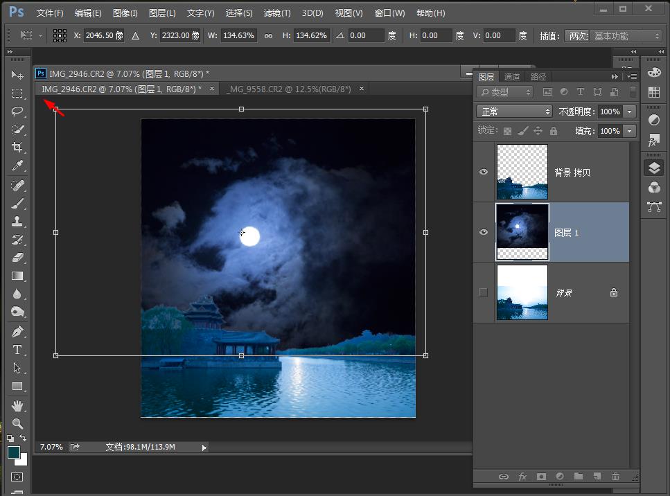

选中月亮图层
选择:编辑--变换--缩放
要使图片成比例放大,按住键盘Shift键,拖动放大框放大到合适的大小
拖动图片到合适的位置。
这里一定要将月亮与水中的投影调到一条线呦。

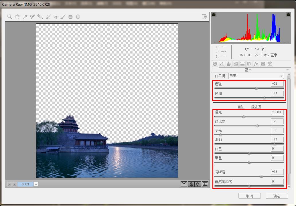

现在看到两张照片的色温有很大的差别,当然一定要调整,哈哈!要不太假了!
要决定一下是调整哪一部分。这张图天空的色温好像比较舒服,那就调整下面角楼的部分。
照片要调整色温色调在RAW界面调整非常方便。现在是在PS界面,以前要想回到PS界面是要费点儿劲得(参看以前的一个帖子:http://bbs.photofans.cn/thread-535891-1-1.html
现在不要这么麻烦啦,自cs6起在滤镜里增加了一项,可以方便的在RAW与PS之间切换,而且是分图层都可以实现方便切换。
现在选中背景(需要爱调整的角楼图层),点击滤镜--Camera Raw,就将此图层调入到RAW界面了。
这个功能我给100个赞!
在RAW界面除了将色温色调进行调整,还可以进一步将其他调整项目进行调整
点击确定后回到PS界面。是不是好多啦?

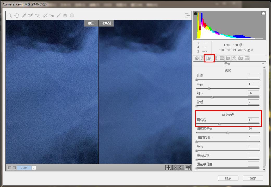

去除噪点

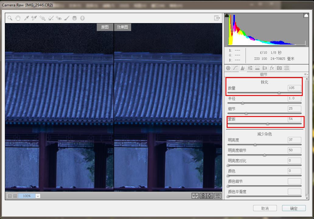

适当锐化
关于在RAW界面进行锐化可以参考帖子:http://bbs.photofans.cn/thread-525004-1-1.html
