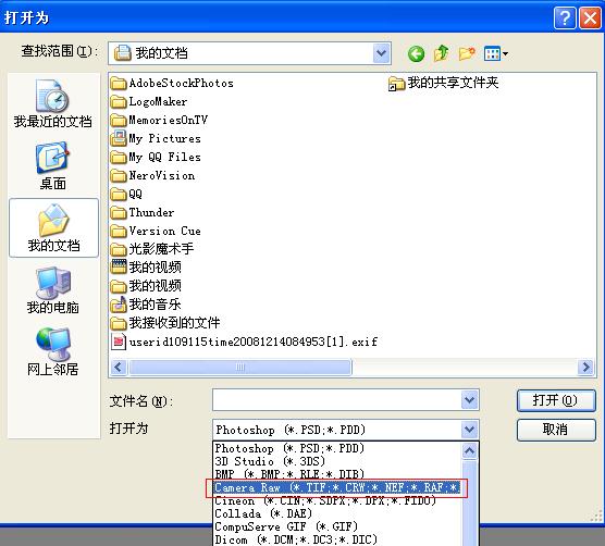

如果要在RAW界面中打开JPG文件,可选择  文件--打开为,在弹出的对话框打开为一项中选择camera Raw一项即可。

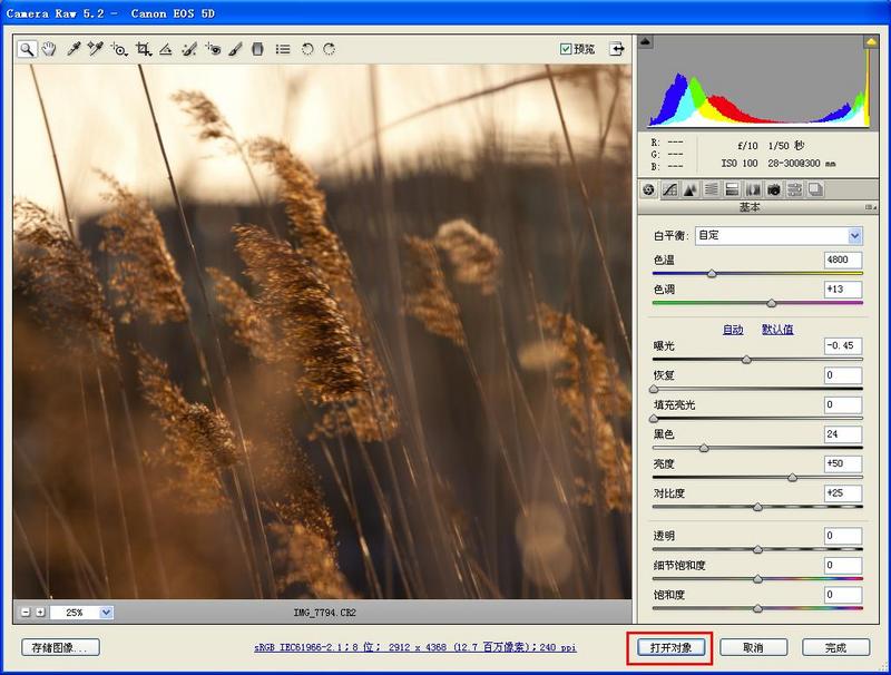

在打开的RAW界面将图像处理完成后,可将图片作为智能对象在PS界面打开,方法有二。
       1。按住键盘Shift键,此时右下角[打开图像]按钮变为[打开对象],点击此按钮即可将图片作为智能对象 在ps中打开。
点击界面下面一行提示(见图)
打开设定界面,在--在Photoshop 中打开智能对象 前面打勾。。这样你每次都使用智能对象方式打开图像。(当然,你要不像这样做就把勾去掉好啦)。

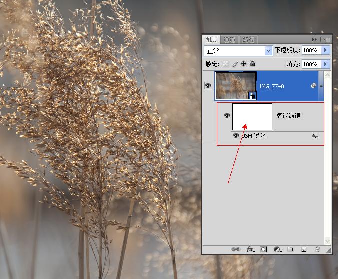

我们在处理好图片后一般都要用到锐化功能,在ps中这一功能是杀伤力最大的一个功能(对图片造成永久性的破坏),而且极不好掌握,现在我们在智能对象上使用这个工具试试。
点击滤镜-锐化-USM锐化。调整锐化值。点击确定。
这时看到图层下面增加了一个图层蒙板(这时的锐化操作只是作用在了图层蒙板上,并未对原图作任何破坏)
用鼠标点击激活蒙板(白色)按住Ctrl+I键,使蒙板变为反向蒙板(黑色)
这时我们看到原先作的锐化效果看不到了。这也就是蒙板的一个非常好的一个功能,由于是反向蒙板,这时的锐化效果完全变成透明的,完全显露出原图片。
下面的操作完全掌握在你的手中了,选一个大小合适的白色画笔,调整一个小一点的不透明度(我一般都选10-15%),慢慢在图片上进行涂抹吧,把你想要锐化的部分涂抹出来,想锐化度强一点的部分多抹几次(在蒙板上涂成白色),想锐化度弱一点的部分少抹点儿,不想锐化的部分就不要涂抹了。
最后合并图层,保存。
