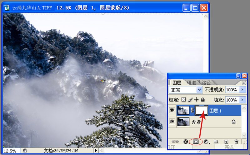

3、在PhotoshopCS2中,再一次打开“TIFF” 格式的《云涌九华山A》,拖入《云涌九华山B》中,形成[图层1], 单击[图层]调板下方的[填加图层蒙版]按钮 ,为[图层1]填加一蒙版(见步骤图-3)。
4、按组合键[Shift+D]设前景色为黑色,选工具栏中[画笔]工具 ,硬度为“0%”大小为“261px”,(见步骤图-4)在右上部云海处涂抹,到山的边缘处及右下方,可降低工具栏上方的不透明度为:“50%”如不理想涂多了,可点击切换工具栏下方的前景和背景按钮 ,将背景调为白色,再抹回来,反复多次满意为止  ,满意后按组合键[Ctrl+E]向下合并图层,完成制作。
