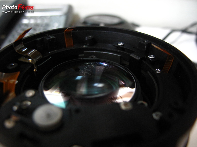

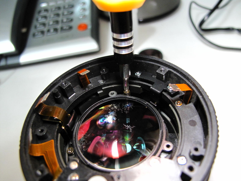

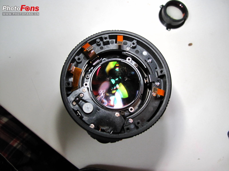

直接卸后镜组螺丝去。感觉可以够着。

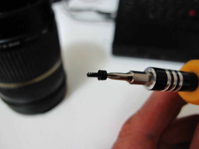

第一次看到带垫圈的螺丝出现。幸好俺的螺丝刀是强磁力的。
三颗螺丝卸掉,顺利拿下第一片镜子。

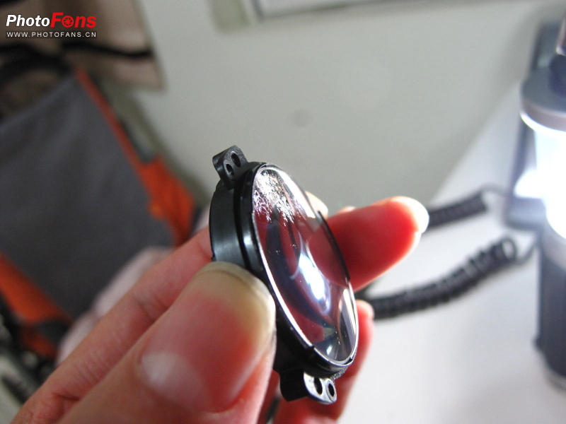

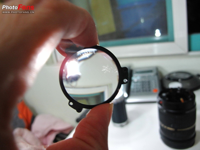

是凹透镜,不能放大。其实这时我急需放大镜。。
确认:下面这片长着毛的。

15年前,俺还在玩海鸥DF-2时,曾拆过海鸥机身,自己修复故障快门(但是第一次装回后桌上多了2个零件,于是再拆再装,历经波折居然奇迹地装回原)。所以现今干这个我都有备胶卷盒,每一阶段收集的螺丝都封装着,绝不弄混。
但是现在,发帖时才看到上一层楼的图中那垫圈,俺悲催了。
这时候在继续研究镜片子上的毛毛
侧面看看。

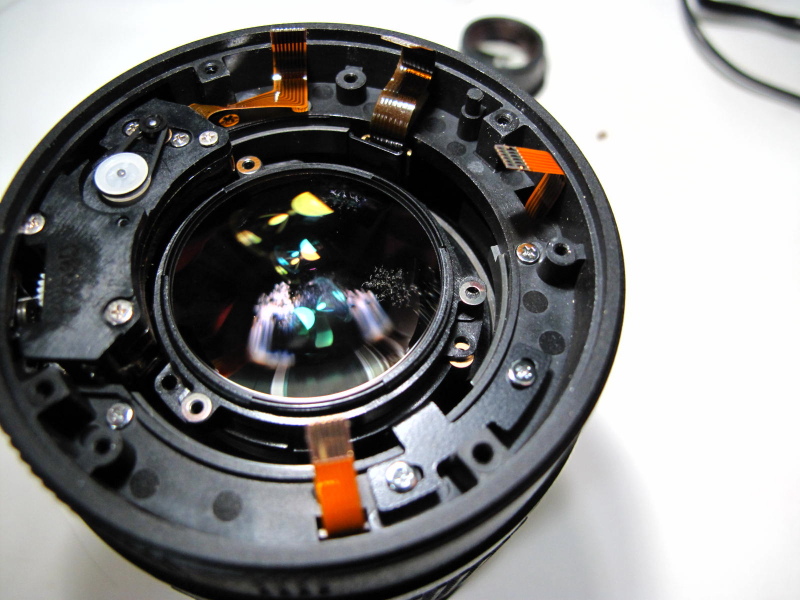

卸第二片镜子的螺丝。看到旁边那个垫圈没?干活时太专心了,没留意到。

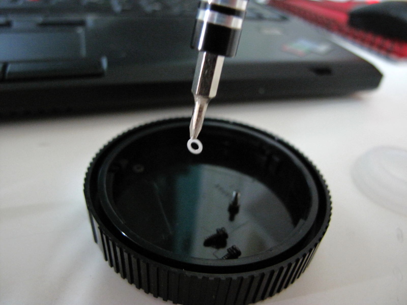

螺丝卸完后,赫然发现3片垫圈。以为是刚刚此轮打开的螺丝窝。
小心地把垫圈磁吸出来。
这一轮的零碎是暂放镜头后盖里的,这东西好用。

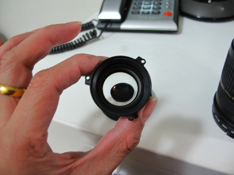

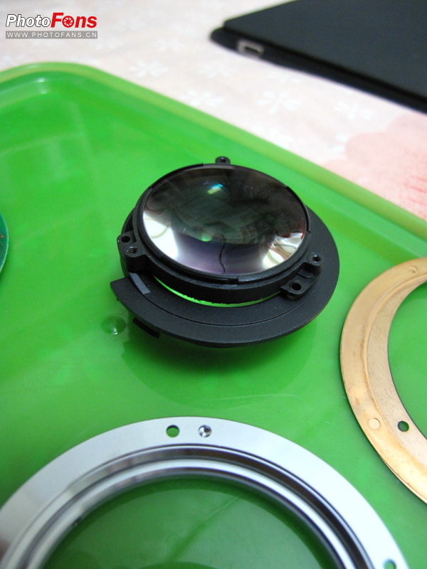

把第二片镜片取出来了。
这片是凸透镜。
最长的毛目测超过3毫米。
这片镜子没地方能放,最后搁起来,放后盖骨的胶木圈上了。(现在想,这么做不对,万一将来真菌传染上呢?)

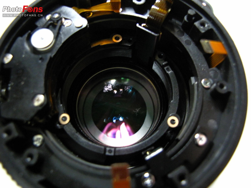

后镜组第3组上也长毛了。
