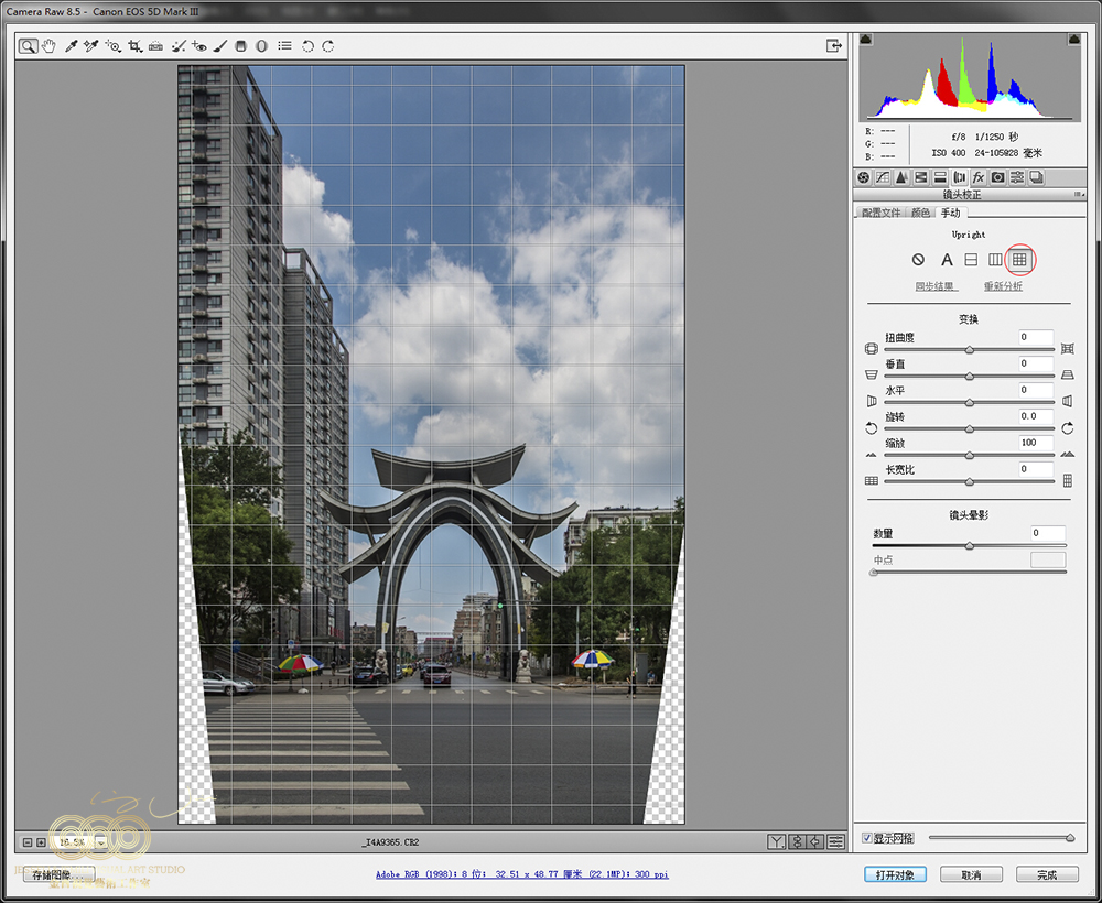

下面介绍一个很有用的工具,镜头校正
拍摄时,我们并不总是会水平的端着相机,经常出现地平线是歪的,如果用广角镜头拍摄,镜头向上时会出现建筑物的垂直线汇聚的问题,另外镜头本身也会产生畸变,造成直线变曲线等等问题。有了镜头校正,这些问题大多能够得到很好的解决。
进入镜头校正的自动窗口,这是未启动时。
启动自动,可以看到软件自动识别了镜头,并且对一些畸变进行了校正。
进入手动对话框
点击右下方的显示网格,可以显示网格,更方便我们检查画面
我们先来看上面一排按钮,A是自动,这里的是指应用平衡透视校正
水平,是仅应用于水平校正。
纵向,应用于水平和纵向透视校正
最后这个井字格的是所谓的全面校正,应用于水平横向和纵向透视校正
这些都是手动里面的自动。
下面是真正的手动,
调整完后,可以通过缩放得到全尺寸的图像。
需要说明的是,以上的校正因为改变了像素,所以对图像的画质都有影响的,最好当然还是使用移轴镜头,或者拍摄时找合适的位置进行拍摄。
