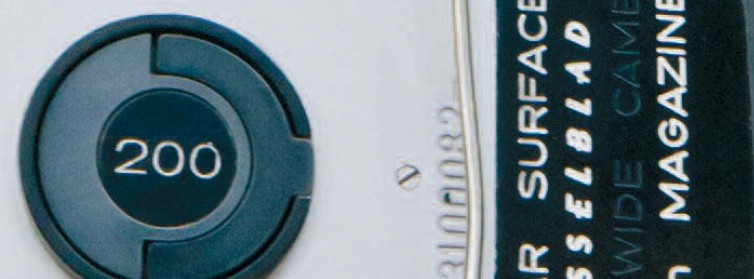

在Focus on Imaging展会上,Broncolor和哈苏英国公司的Chris Burfoot举着一台罕有的哈苏月面相机-无价之宝,该公司的财产。在这样的条件下,NEX-5n的1600万像素传感器在ISO800时毫无问题,在后期又推高1或2档-相当于至少ISO2400。
该图像的150dpi细节,用来显示噪点很少,只是在Adobe的Camera RAW里对明亮度和颜色进行了正常的(“25-25”)降噪。你可能会想像素越高意味着细节越丰富,但在实际使用时,对于APS-C来说,在1200-1800万像素之间是最合适的,索尼/尼康的1600万像素传感器是市场上最好的能够产生优秀影调和最低噪点的传感器。
