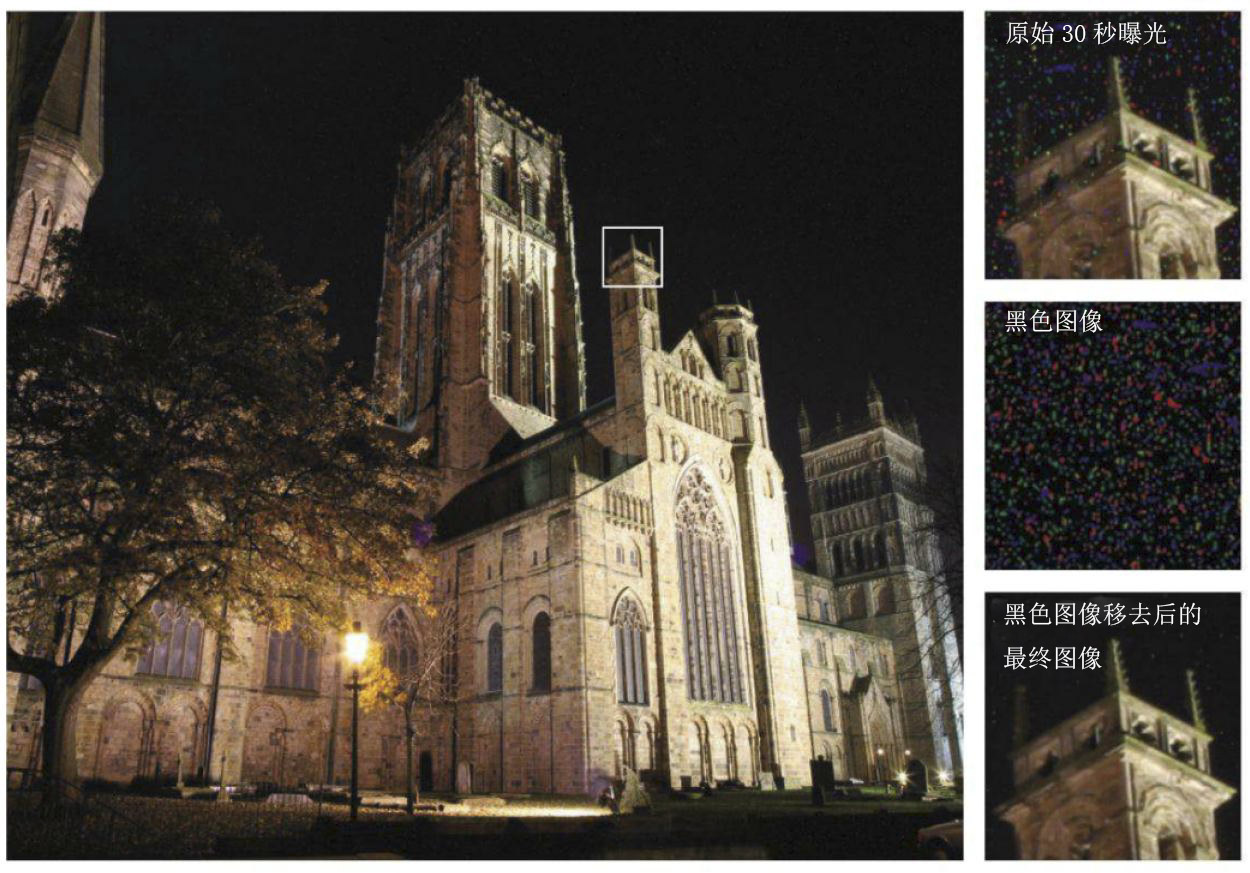

长时间曝光降噪
当拍摄需要长时间曝光的照片时,相机的传感器会被比正常曝光时间长得多的时间激活。传感器不是一瞬间,而是5秒,10秒,30秒或者甚至数分钟被激活。这回增加传感器产生的背景噪点。由于长时间曝光通常会用很弱的光,信噪比中(由光线产生)的信号很低,这样,与理想的图像相比,噪点比信号要多。
为了能够降低和去掉图像的噪点,相机会进行长时间曝光降噪。当这个设置被使用时,你会发现相机会花和拍摄时相同的时间来存储照片,然后你才能仅需拍摄。这是因为相机还要拍摄一幅“黑色”图像。例如,如果你用15秒钟拍摄,完成后,相机会在快门完全关闭的情况下拍摄一幅黑色的图像,再用15秒。这样就能产生一幅黑色图像,没有任何由传感器可能产生的长时间曝光噪点。相机会用这个黑色图像去计算噪点像素的位置,这样用它去“过滤”图像,去除任何长时间曝光噪点。这就是为什么要花更长的时间来完成降噪的过程--他需要和曝光一样的时间来计算噪点的水平。
但是,很多摄影师并没有意识到,长时间曝光降噪对JPEG和RAW图像一样,而对RAW图像起作用的黑色图像在软件中也是不可逆的。对大多数现代的相机来说,这样的降噪很不错,而且它并不具有非常大的破坏性,因此当你拍摄长时间曝光的照片时,是值得将其打开的。至于多长时间的曝光需要为了降噪而打开这个功能,各个相机各不相同,但应该始于5秒的曝光。要想知道你的相机怎样,你可以将曝光设置为1秒,然后不断增加曝光时间,直到拍摄两幅照片的间隔时间和你拍摄照片所需的时间一样。
