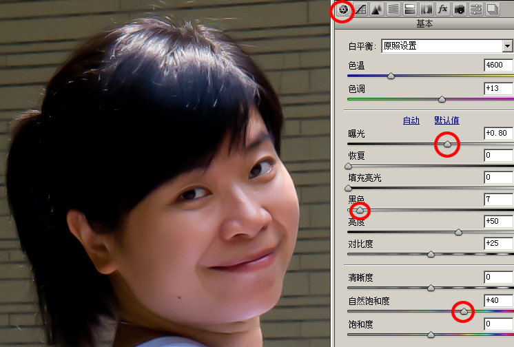

1.打开DSC_5164.NEF ,基本项的数据调整参考值为:曝光+0.80,黑色7,自然饱和度+40
以下的处理界面是一个插件,它以PS为平台工作的,叫CAR。
01

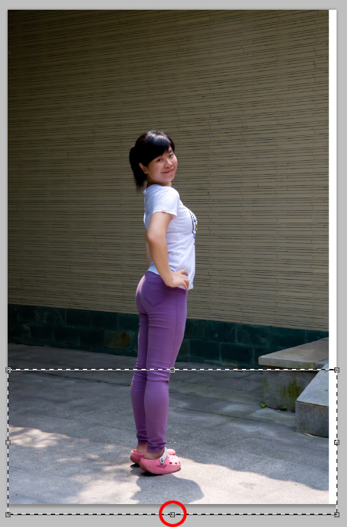

现在我们准备把人物的小腿拉长一点。
6.选择区画出小腿部分。还是鼠标右键自由变换,压着红圈往下移一点,这时就可以看到人物单是小腿拉长了。

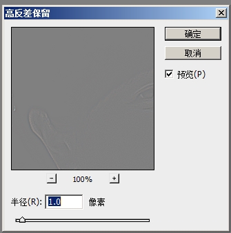

14
15.半径1.0像素,确定.
