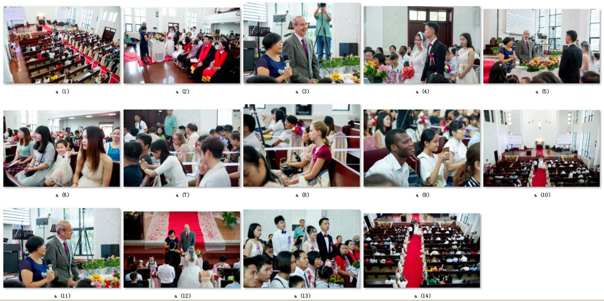

把众多的图片分类以更好的思路来编辑,我把其列出了多个小段落,如下。
01
这个教学专题,我就仅以04劝勉的部分,展开讨论。

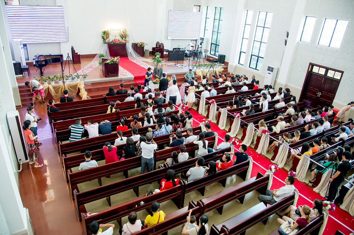

第一个镜头,是从楼上靠左的机位来俯拍的大全景。
假设神父与新人的空间关系为一轴线,面对神父方向,那现在机位在轴线的左边。

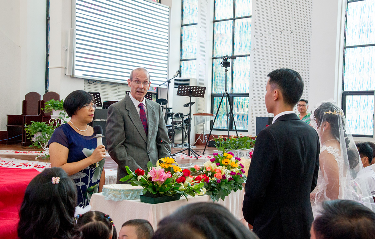

03
第三个镜头,同样是平拍,机位在神父前左侧45度,同样是轴线的左侧,其景别比上两张更特写了。
这样三个镜头,很典型为一组的蒙太奇编辑思路。
从大全景到全景到人物半身,机位从俯拍到平拍,三个镜头的机位均为轴线左侧。
这样的编辑,就会因此流畅,不会产生视觉跳动。

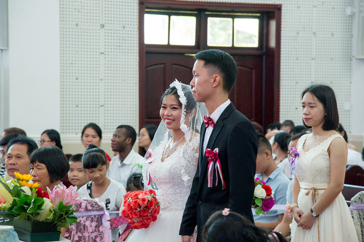

04
第四个镜头,照相机反过来45度拍新人,景别半身,同样是在轴线左侧。

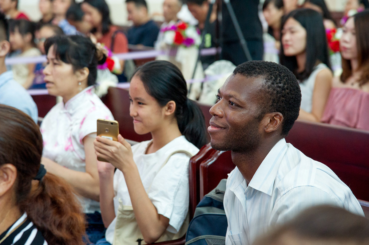

下面是插入观众的零碎镜头。这些镜头可以大场景,可以多个人可以单个人更可以特写。因为脱离了前面的轴线关系,所以编辑的跳轴问题不严谨了。
07   08   09
通过这连续四张的观众镜头,就交代了现场来宾与他们的神情。

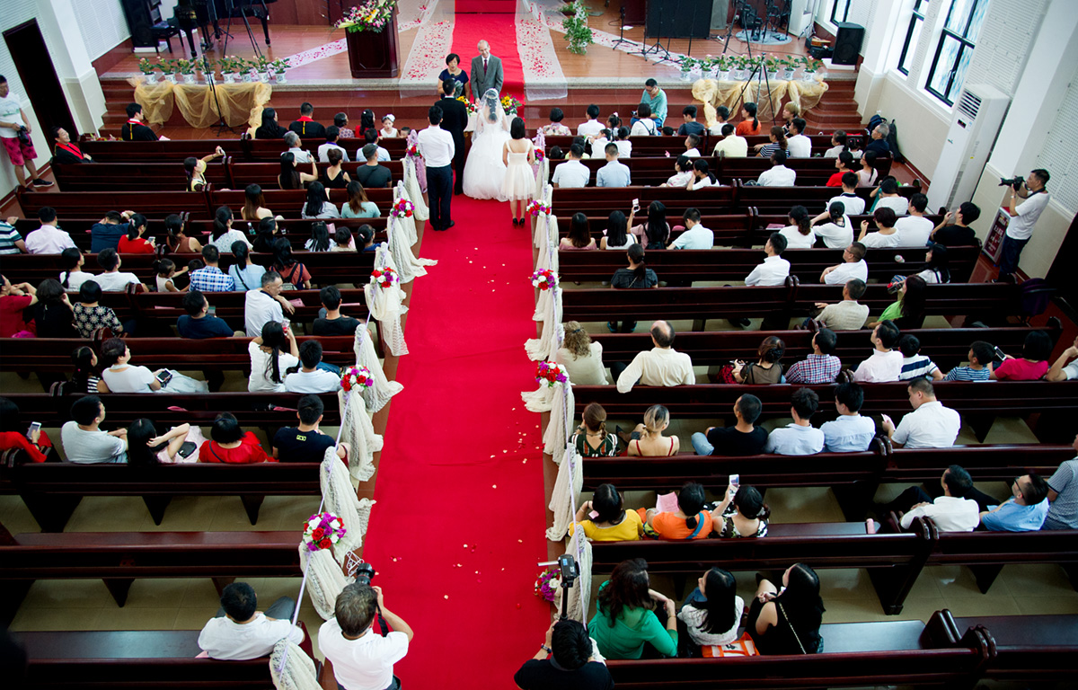

最后还是回到俯拍大场景,压轴线,对称。
组片一前一后的景别呼应,完美收场。

蒙太奇编辑原则与技巧有多个,这个专题我们重点讲轴线。
其实,现场拍片过程,是可以跳轴地抢拍的,可以一个场景拍完再拍另一个场景。就等于以上的俯拍镜头,是某个时间段,我就上过一次楼上,连续拍了好几张后下楼继续拍,而在后期编辑的时候,再把时间打乱,因此看上去,一会儿楼上一会儿楼下的。
以上组片,三个要求:一是最基本的所有片子技术过关,例如对焦、曝光;二是片子内容、场景、人物动态与表情;三是蒙太奇编辑原则。
在组片编辑过程中,我喜欢把最后精选的片子,摆放开来以方便调整编辑顺序。
