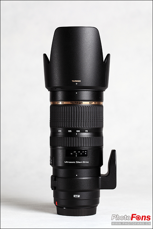

图1:本文的主角——腾龙SP 70-200mm F/2.8 Di VC USD。

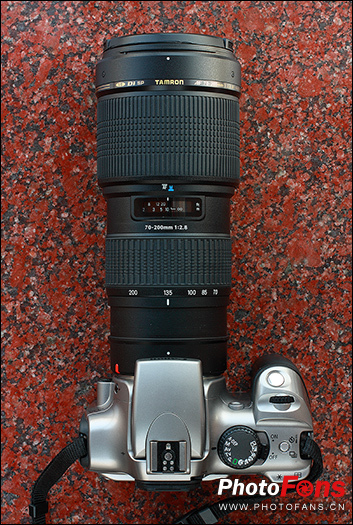

早在5年前我就试用过腾龙的上一代70-200毫米F2.8镜头(厂家编号A001),并拿它和佳能的EF 70-200毫米F2.8 IS L进行了对比(可参见佳友文章“腾龙镜皇出世”)。
图2:本文主角的前身SP AF 70-200毫米F2.8 Di LD [IF] MACRO。
面对当时名头最响的同类产品,它的成像完全不落下风。但是比较技术装备,它就显得寒酸了,佳能引以为豪的光学防抖、环形超声波马达、全时手动对焦和防尘防滴外壳等在它身上一样也找不到。

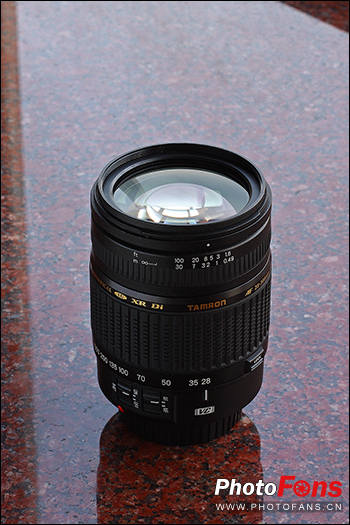

其实早在A001上市的2008年,腾龙就在28-300毫米F3.5-6.3 VC(编号A20)镜头(可参见佳友文章“防抖长焦的另类选择”)上首次内置了光学防抖系统。可能是心里不太有底吧,腾龙没敢在当家的A001上尝试,而将实验放在了这支非SP级别的大变焦镜头上。
图3:腾龙的首支光学防抖镜头AF 28-300毫米F3.5-6.3 XR Di VC。

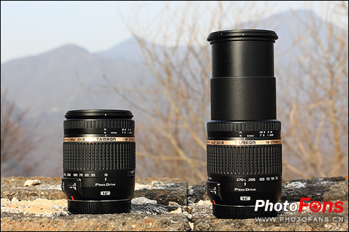

2010年12月,腾龙又推出了首支内置微型超声波马达的镜头18-270毫米F3.5-6.3 VC PZD(编号B008)。它内置的PZD超声波马达采用了独特的驻波型驱动方式,具有体积细小、安装灵活的特点,特别适合于那些以小巧轻便为诉求的镜头(可参见佳友文章“以小搏大”)。
图5:腾龙首支内置了微型超声波马达的镜头18-270毫米F3.5-6.3 Di II VC PZD。

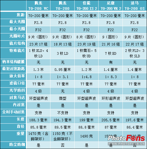

正是有了以上积累,在设计本文主角时,腾龙为它加装了大型的环形超声波马达、能减慢4挡快门速度的光学防抖系统、全时手动对焦功能、防尘防潮结构……现在再比拼功能和指标,它已经不逊于任何对手。
图8:70-200毫米F2.8镜头参数对照表。

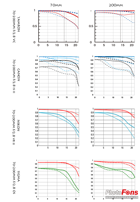

因此它的成像品质得到了进一步的提高,与其他厂家的同级对手相比只强不差。目前我手头没有其他镜头可供实测和对比,不过参看厂家公布的MTF曲线图,你就能领略到它在成像上的强悍。
图9:腾龙新老70-200毫米F2.8的镜片结构对比(上为新品,下为老品)
图10:各厂恒定大光圈长焦变焦镜头的MTF曲线对比。

腾龙宣称本文主角的体积是同类中最为小巧的,我查了一下确实如此。不过它的长度就比同类短几到十几毫米,直径也就比同类粗上几毫米,没有本质的区别。它的重量也是同类中最轻的之一,但与前代产品相比猛增了300克左右。
图11:本文主角的侧面。
它之所以这么沉重,与大量使用金属部件有很大的关系。从外壳来看,其镜筒的下半段就由金属构成。
作为腾龙当家的顶级镜头,它的用料、做工和装嵌都没有什么问题。只要别撞了摔了,我想它是经得起长年使用的,毕竟腾龙镜头的口碑很好,没有爆出过什么“质量门”。

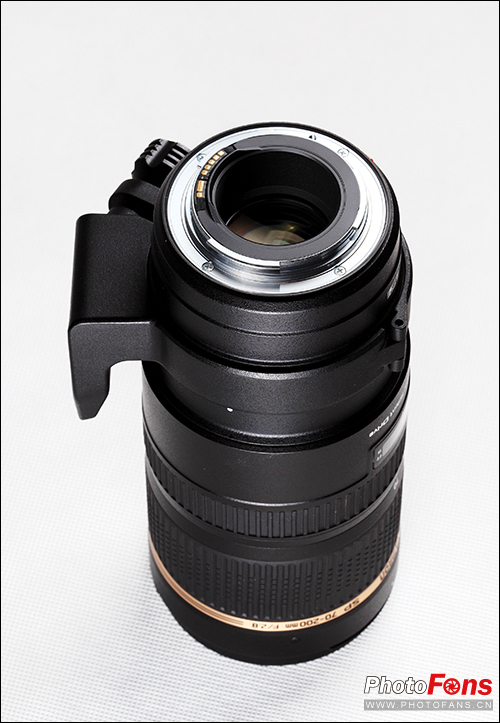

图12:腾龙和其它厂家脚架环的螺丝口对比。

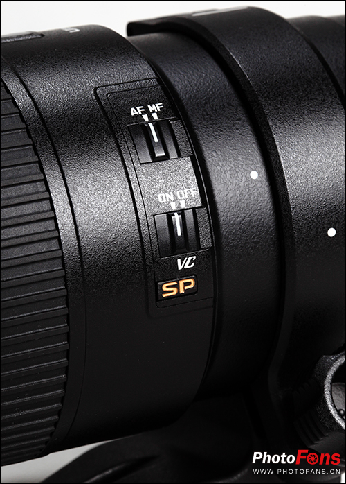

镜身上的开关相对较少,只有一个两挡的对焦方式开关和一个两挡的防抖系统开关,不像其他厂家的同类那样还有对焦距离限制开关和防抖模式选择开关。
图14:本文主角的后端。
图15:本文主角的开关。

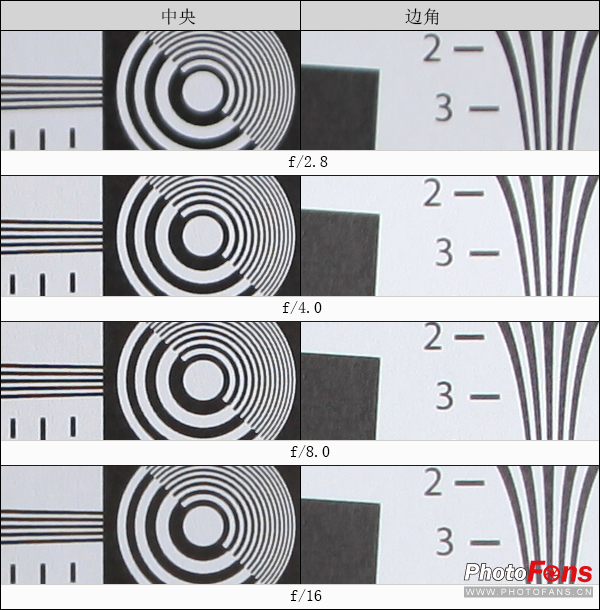

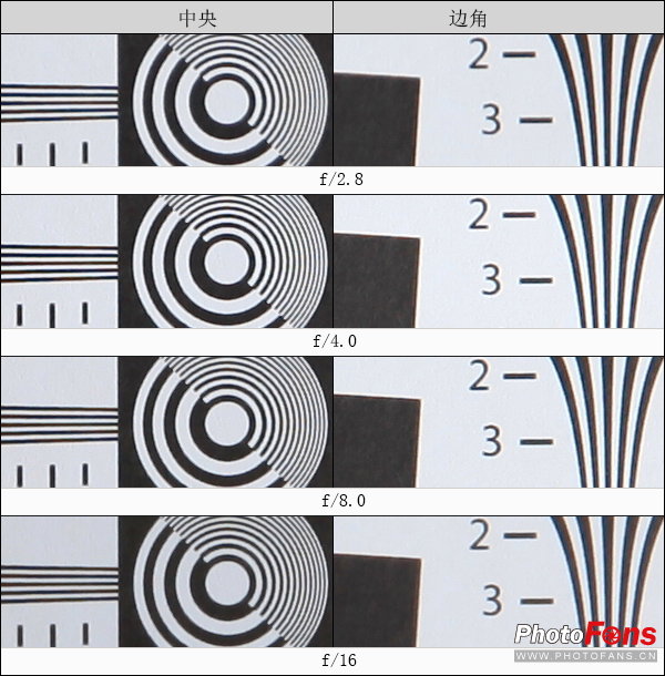

测试时使用了三脚架、反预加自拍、精细大尺寸JPEG格式、标准成像风格和液晶屏反差对焦。关闭了相机内的各种图像处理功能,未用任何滤镜。为防止镜头光轴与所拍平面不垂直导致脱焦,对中央和边角分别进行了对焦和拍摄。每种光圈拍摄两张照片,选用表现更好的那一张。
拍摄对象为贴在墙上的印刷品,对比图截取自拍摄对象中的红框部分。离机使用带柔光箱的闪光灯进行了照明。
图16:成像测试照所拍的对象。
图17:70毫米焦距测试照原大截图。
先来看广角端的表现,中央部分全开光圈时成像稍显松散,收小一挡光圈后基本就能达到最佳状态,而且各光圈的反差表现都很出色。边角部分在分辨率、锐度和反差上都略逊一筹,但在变焦镜头中也属上乘了。
我和前段测试的腾龙24-70毫米F2.8 VC比较了一下,70毫米焦距时两镜的成像水准差不多,24-70的边角在大光圈时分辨率要高一些,但有可见的横向色散。
图18:200毫米焦距测试照原大截图。
长焦端的表现比广角端还要好,无论分辨率还是反差,而且最大光圈与最佳光圈、边角和中央的差距都更小。总体看来这时的成像非常明锐,除了边角部分有若隐若现的横向色散。

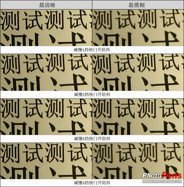

我对它的防抖效果进行了实测,做法是不倚靠任何物体站立并手持相机,开启防抖功能,逐级减慢安全快门速度,距离3米拍摄贴在墙上的印刷品,每级拍摄5张照片。
结果如下:
使用安全快门时,5张照片全部锐利;
减慢1挡快门时,4张照片锐利,1张稍模糊;
减慢2挡快门时,5张锐利;
减慢3挡快门时,4张锐利,1张清晰;
减慢4挡快门时,2张锐利,1张清晰,1张稍模糊,1张模糊。
看来它在我手中接近于能减慢4挡安全快门速度。我试用过的防抖镜头应该有几十支了吧,它是表现最好的之一。
图37:防抖测试照片的原大截图。
