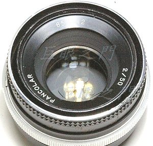

這隻鏡有些詭異,沒有註明廠牌,只有 pencolar 字樣,查了一下網路,似乎應該是 Carl Zeiss Jena 的產品。
尾巴是 Exakta 接環,鏡主要改為 M42 接環。
此鏡光學結構不詳,只查到四群六片,應該是雙高斯結構。

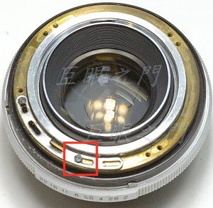

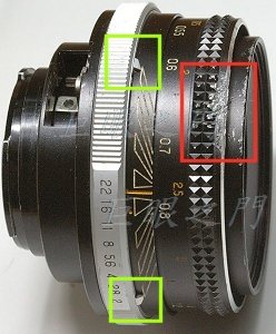

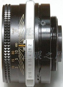

對焦環原來有摔扁的狀況,用工具稍微校正了一下。如綠色框中,此鏡的景深表上有兩個小小的活動指標,會隨著光圈的縮放而移動到適當的景深表尺位置,就像是那種 Retina 老鏡一般。
鏡尾上有個開口,我猜原來有個凸起的快門按鈕,被拆掉了。

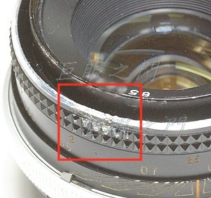

這是對焦環變形的狀況。

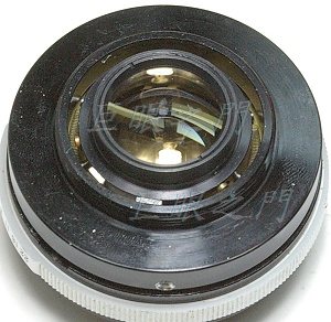

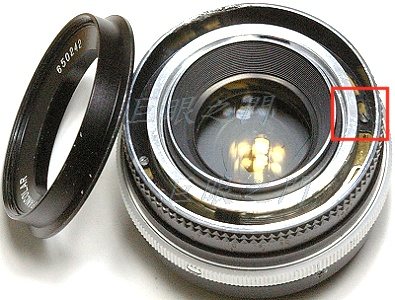

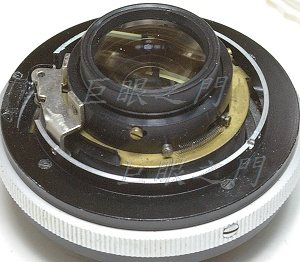

前面的濾鏡環可以整個轉下來,拆下後可以看到紅框中的無限遠調整螺絲。
調整螺絲拆除後,露出這個機構,這個也是無限遠調整機構的一部份,嚴格來說,外面的環只是對正對焦環上的無限遠記號,這個機構才是真正的無限遠校正機構。
測試時要將無限遠調到不能再調為止,也就是調整到極限,剛好可以改成。如果無限遠調整的空間再少一點就無法改了。

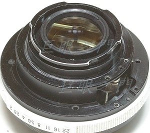

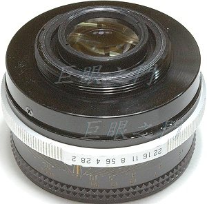

這是原來的鏡尾。

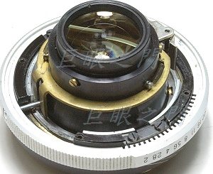

螺絲拆除後露出裡面的機構。

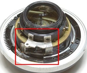

這個機構看似無用,但是不能拆掉,拆掉的話,光圈就無法控制,此機構上有個連桿一直通到裡面的光圈結構中,理論上應該可以拆除,但是那要大拆,搞不好還要重作些零件,所以作罷。
如果改 M42 的話,接環的內部會頂到這個機構,而且不能拆除,所以鏡後距不太有調整空間。

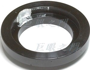

如果換接環要整個重作很麻煩,所以還要利用到這個原來的接環,由中間切開,利用鎖在鏡身的部份。

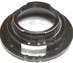

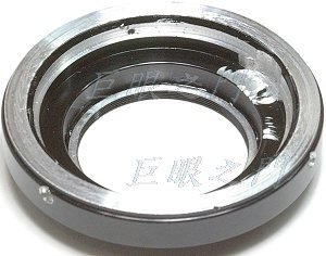

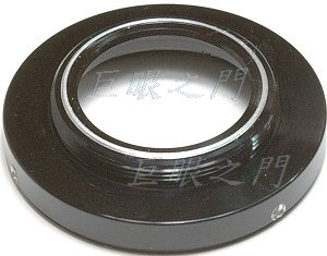

這是 M42 接環,裡面挖掉一些,主要是避過原來的光圈機構。

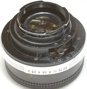

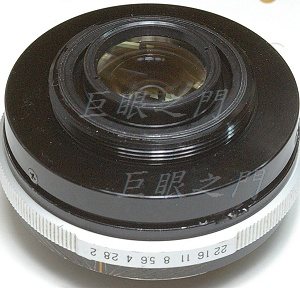

新的接環扣在原來車短的尾巴上,但是尾巴還有縫隙,還要做護環補起來,免得雜物容易進入。
但是新接環不太夠長,所以車了一片薄鋁片墊上,內部已經車到可以扣在原來的鏡尾上。
尾巴的縫隙用原來的接環尾巴車下來一截,剛好補上去,當然最後還要塗黑。
這是把原來尾巴的一截裝上。
再把新的接環裝上。
這是側面。
這是完成後的尾巴外觀。
此鏡裝好後又發現對焦不太順,研究了半天才發現,原來是對焦環摔歪了,校正回來時又有些變形,又弄了一陣子才比較滑順。
