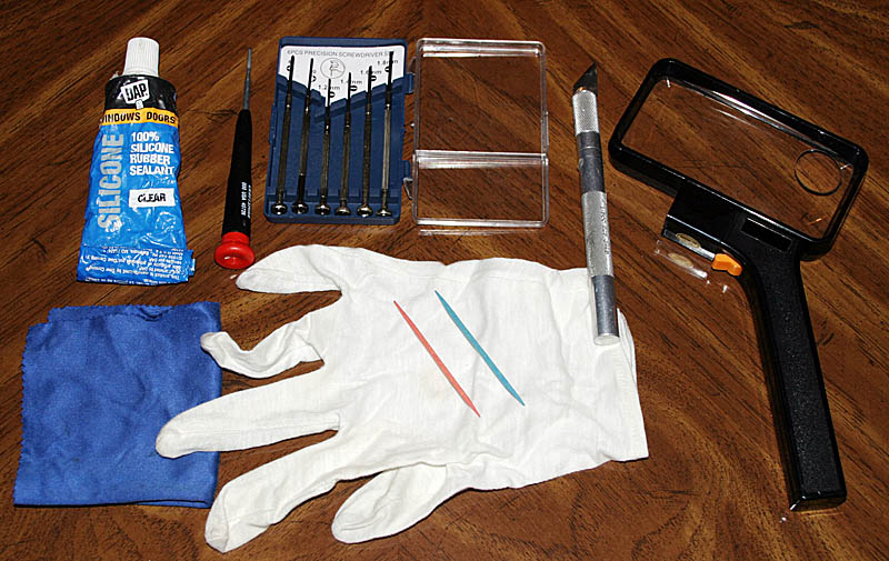

专业的拆解工具
  工欲善其事必先利其器,这位网友的拆解工具可谓齐备,各式螺丝刀、剃刀、放大镜、牙签、手套、强力胶一应俱全。

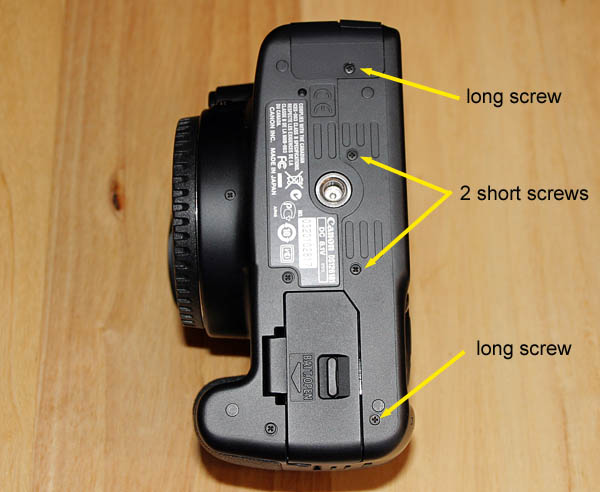

拆下底部的4颗螺丝

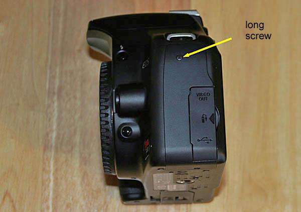

左侧拆下一枚长螺丝

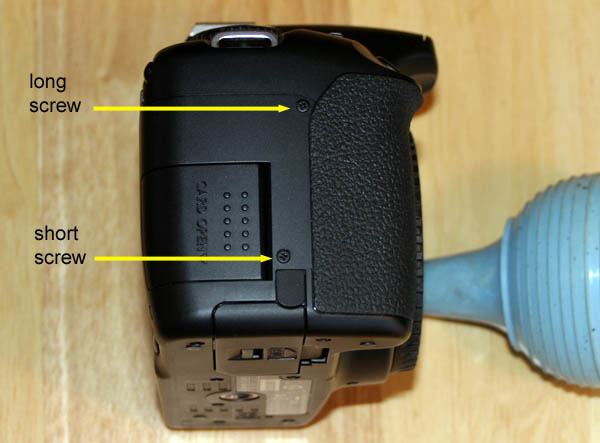

拆下手柄右侧的两枚螺丝
机身右肩部分还有一颗螺丝要拆

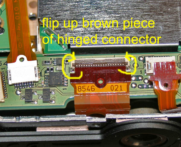

注意连接的排线
撬开固定排线的卡子

用牙签穿入孔中向外施力拔出排线
轻轻拔出棕色排线
插入牙签撬开排线
拔出所有排线
