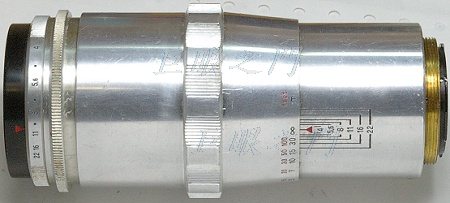

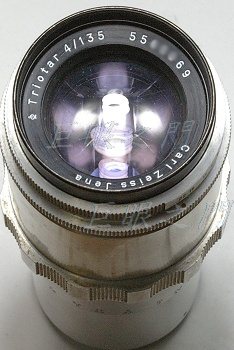

這是隻東德蔡斯老鏡,鏡主要改為 M42,光學結構不詳,由名稱 Triotar 看來應該是三群三片結構的三重鏡,由反光的數目數出來應該也是三片結構。

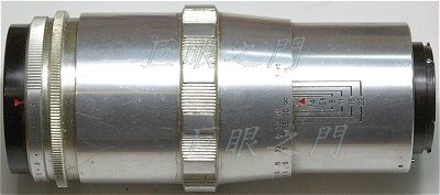

這是側面。

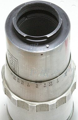

尾巴。

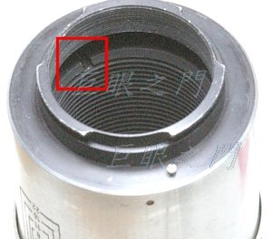

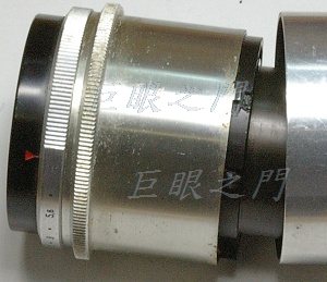

一開始要拆時,發現外面根本沒螺絲,找了一下,發現了,機關原來在這裡,裡面有個卡環,用尖嘴鉗轉鬆後,就可以將裡面長長的卡環與前面的鏡組轉開。
鏡組可以拆出來了。

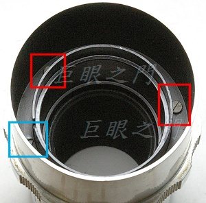

鏡身裡面紅框中有三隻螺絲將對焦環鎖在鏡身上,藍色框中的不是固定螺絲,是限制無限遠位置的螺絲,可以不必拆,拆了也沒關係。

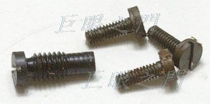

其中一隻不一樣的就是限制無限遠位置的螺絲。

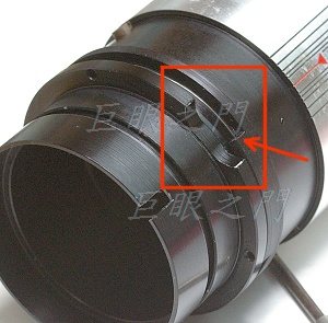

當對焦環鎖上時,限制螺絲會由缺口中穿出,轉到無限遠時剛好頂住紅色箭頭處的缺口,這個位置是不能調整的,除非去磨那個缺口,但是不建議。

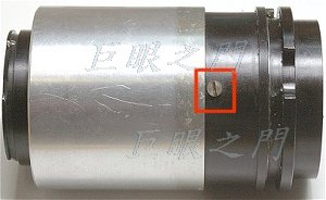

這個螺絲是固定對焦定位器的,因為原來 EXA 接環的鏡後距與 M42 的差了一些,此鏡又沒有無限遠調整裝置,所以要把複螺紋環拆出來,要調整看看能否用變換複螺紋切入角度的方式來調整。此外,此鏡對焦環轉起來有點緊,油很黏膩,有些怪味,所以也要拆出來換油。
拆的時候這個螺絲拆下,就可以將複螺紋一直轉出來。

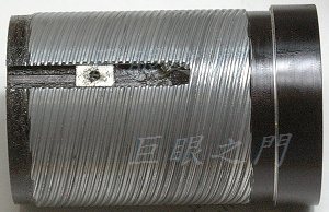

凹槽裡面的矩形金屬塊就是對焦定位器,此鏡轉起來比較緊,與只有一個定位器也有些關係。
此鏡測試了一下,改變複螺紋切入的角度果然可以對到無限遠了。裝回時要找到一個角度,這個角度是把複螺紋轉到幾乎到底時剛好無限遠的螺絲位置也配合。找到角度時,最好在鏡身上適當的位置用尖的東西輕輕做個記號。

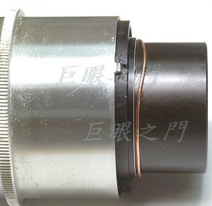

調整了複螺紋切入角度後,不但可以對到無限遠,還超過了一點點,於是用了一個銅絲墊在裡面增加鏡組與鏡身距離,這樣就剛好了。
也許您要問原來不能調整無限遠位置,那標尺怎麼會對的準呢?其實原來也不是不能調整,在左圖銅絲的左方有個薄薄的環,是可以取下的,我猜原廠是用不同厚度的環來調整無限遠的,只是自己要做那麼細的環不太好做。
