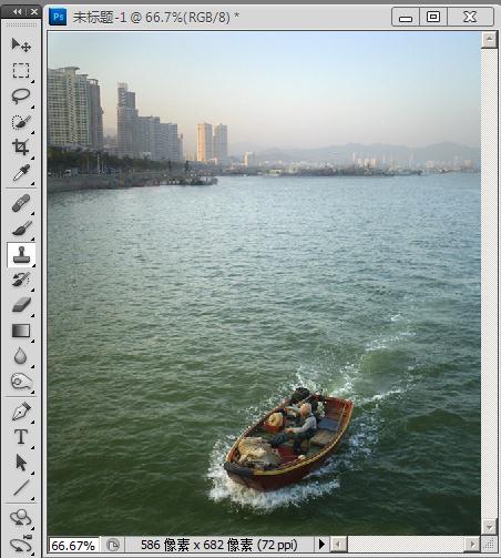

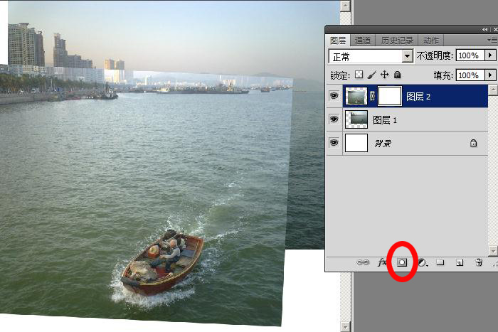

1.        用PS打开图1、图2
2.        对图1全选 Ctrl + A,复制 Ctrl + C

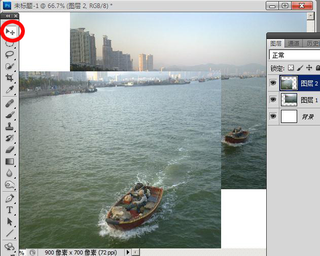

3.        新建文件 Ctrl + N
4.        修改尺寸 宽900、高700
5.        移动工具。分别压下图1图2拖至新文件上。图1放置右上角
6.        打开图层面板,不透明度:50%,移动工具压图2移动到大约吻合位置

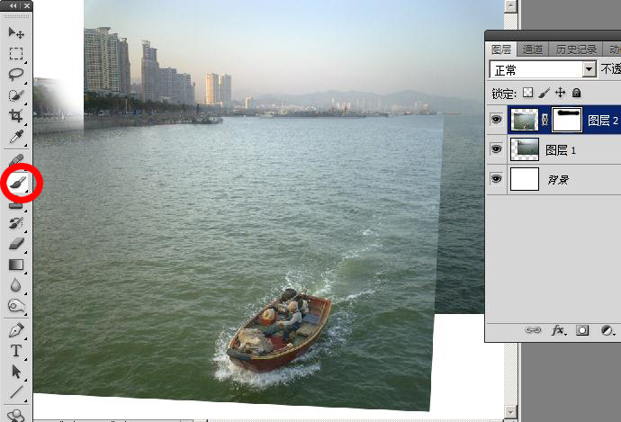

7.        因为两图水平倾斜度不同,需要调整。选框工具,对着图2右键,自由变换。鼠标离开图2成拐弯双箭头,旋转。鼠标移进图2调整水平垂直
8.        两图吻合后(看建筑物),鼠标在图2里双击,自由变换结束

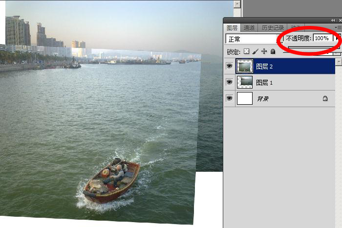

9.        不透明度调回100%
10.        在图层面板上添加矢量蒙版
11.        画笔黑色抹地平线。白色画笔补蒙版洞。黑白转换按X键
12.        单击图层面板上的图层2的“图层缩览图”,曲线 Ctrl + M 调整。
在具体的操作中,假如我们拍了两张以上的片子准备拼接,但片子亮度不一致,那这里的曲线调整就起到平衡的作用了。

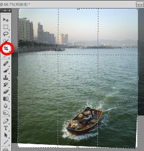

13.        拼合图层 Ctrl + Shift + E
14.        裁剪。地平线需要旋转调整。另外为了争取景别大一点,漏出下、右一些白底
15.        仿制图章工具,补下和右白底
16.        补好了

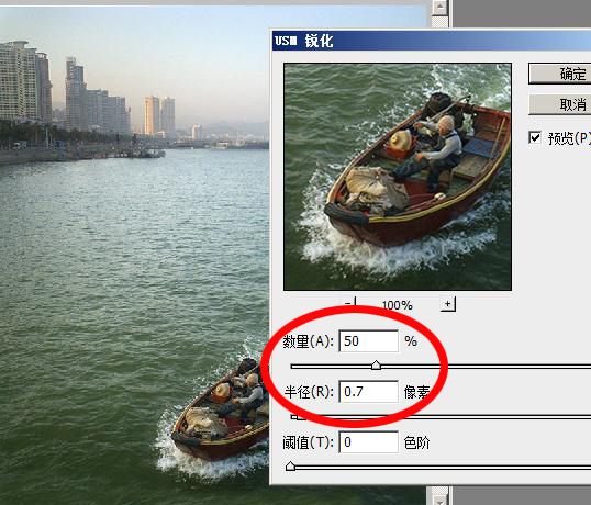

17.        最后一般都锐化。菜单上的滤镜 / 锐化 / USM锐化
18.        对于尺寸700像素的图片,大约如图例的数据
19.        另存命名。结束
